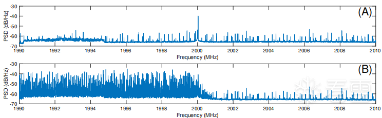

上图(A) 显示,如果 RX 580 内存时钟未设置为相应级别,几乎看不到 2000 MHz 附近的任何信号能量。另一方面,上图 (B) 显示,当时钟设置为 2000 MHz 时,可以在频域中清楚地观察到 RX 580 内存时钟的 EM 信号。而且,可以看到信号在2000 MHz以下的频率范围内有大量的频谱成分。出现这种现象的原因是使用了一种称为扩频时钟 (SSC) 的硬件功能来满足电磁兼容性 (EMC) 规定。 EMC 标准对高于 30 MHz 的任何频率的 EM 信号能量施加了允许的限制,并且许多时钟信号(例如 GPU 内存时钟)的强度足以违反此类法律限制。为了实现 EMC,SSC 使用 FM 调制在一定范围内改变时钟频率,从而减少时钟信号在特定频率上花费的时间,并且能量分布在该频率范围内。

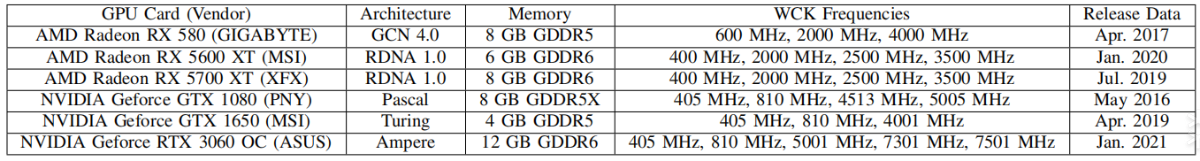

自 GDDR5 以来,GPU 内存使用两种类型的时钟运行。一种称为命令时钟(CK),用于发送命令和地址,另一种称为写时钟(WCK),用于数据读取和写入。攻击相关的EM 放射是由 WCK 专门生成的。在 GDDR5 的情况下,WCK 的频率是数据速率的一半。在 GDDR5X 和 GDDR6 的情况下,如果操作模式设置为双倍数据速率 (DDR),WCK 的频率是数据速率的一半,或者如果操作模式设置为四倍数据速率 (QDR),则 WCK 的频率是数据速率的四分之一。
由于许多 GPU 具有不同的 WCK 频率集,如果攻击者事先不知道这些知识,攻击者可能会利用这一事实来找出受害者正在使用哪个 GPU。本质上,攻击者监视所有可能的 WCK 频率的频谱,并使用类似于前图 (B) 所示的 EM 信号的外观来确定目标 GPU 具有哪些 WCK 频率。这种侦察信息可用于查明潜在的 GPU。

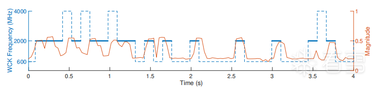

为了使其可利用,电磁信号应该依赖于计算,以便可以推断高级活动以揭示某些敏感信息。现代 GPU 的性能水平通常会迅速变化,以寻求性能和功耗之间的平衡。给定一个创建一些 GPU 工作负载的计算活动,在活动期间可以有多个 GPU 性能级别切换。由于不同的活动可能在不同的时间对 GPU 施加不同的负载,因此应该引发不同的性能级别切换行为,从而可以作为签名。在上面的讨论中已经了解了性能级别切换与目标 EM 信号的出现/消失之间的相关性,这意味着可以利用攻击相关的 EM 辐射来识别不同的活动。
为了完全捕捉性能级别切换的行为,攻击者可能会尝试监控 GPU 内存时钟信号可以以同步方式出现的所有频率范围。然而实验表明,没有必要采用这种重量级的方法来获得切换行为的完整图谱,但关注特定性能级别何时开启/关闭的部分图谱足以区分不同的活动。例如,下图展示了在配备 AMD Radeon RX 580 GPU 的系统上启动三个不同程序(Chrome、Firefox 和 LibreOffice Writer)时的频谱图(操作系统是 Ubuntu 18.04,GPU 驱动程序是 AMDGPU 20.20)。本研究关注的频率范围对应于第二低的 WCK 级别。从图中可以看出,频谱图上的条纹外观图案是可以相互区分的,也验证了它们是完全可重复的。这些模式可以被视为指纹,以帮助推断正在启动的程序。
因此,只需要考虑 WCK 的一个特定频率,并跟踪相应的 EM 信号能量何时在聚焦频率范围内出现和消失,以获得可用于活动识别的知识(例如,以频谱图的形式)。理论上可以选择任何可能的 WCK 频率,但根据经验,发现第二低的频率通常会产生最佳的利用结果。次低的 WCK 频率比其他频率更好的原因包括:
(1)这个频率比其他更高的频率要高得多,特别是当一个活动没有密集地使用GPU时;
(2) 注意到它通常比最低的具有更高的信噪比 (SNR)。因此,将重点关注 WCK 在切换到其次低级别时产生的 EM 辐射。
为了进一步证实上图中频谱图上的条纹出现模式与 WCK 频率切换行为之间的紧密相关性,还通过 AMD GPU 驱动程序公开的接口获得了 GPU 内存时钟频率变化的轨迹5并将轨迹与频谱图进行比较。实验验证了这些模式与频率变化轨迹很好地匹配,下图显示了对应于上图 (A) 的示例,即启动 Chrome。在下图中,可以看到 WCK 频率在其三个可能的水平之间切换(即蓝色虚线),当 WCK 频率切换到其次低的频率,即 2000 时,将线段设为实心和粗体兆赫。对于构成上图 (A) 中频谱图的每个频谱,绘制了 1990 MHz 至 2000 MHz 频率范围内的幅度平均值(即红色实线)。从图中可以看出,平均幅度的局部峰值与表明 WCK 切换到 2000 MHz 的线段非常匹配。

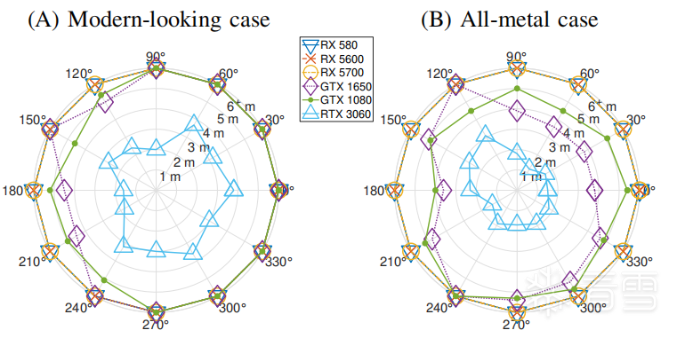

为了在气隙环境中利用物理侧信道,还需要考虑它可以传播多远以及它是否可以穿过墙壁等障碍物。为此,在前文中列出的 GPU 上进行了几次实验,发现攻击相关的 EM 辐射具有理想的穿墙特性,攻击者可以从足够长的距离进行测量,以实际进行攻击。实验使用 SDR 设备 USRP B210 和超宽带定向天线 RFSPACE UWB-3 进行。
当 GPU 机器和天线之间没有障碍物时,仍然可以从中收集攻击相关的 EM 辐射。在这里将收集定义为信噪比至少为 7 dB。一般来说,可以发现最长的测量距离是随方向变化的。由于办公空间的限制,可以到达的最大距离为 6 米。方向的定义如下图所示。可以看到,0°定义为天线垂直于安装主板和GPU的机箱侧,90°定义为天线垂直于安装主板和GPU的一侧。机箱的正面。

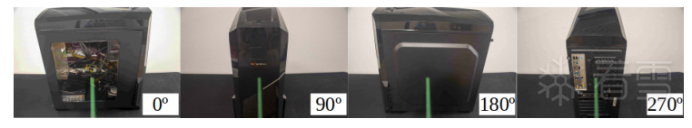

下图显示了使用两种类型的计算机机箱的两种场景。在第一种情况下,使用具有半透明侧板的现代外观电脑机箱(如上图),在第二种情况下,使用每侧均由金属制成的电脑机箱。比较下图(A) 和 (B),可以观察到第一个场景中的半透明侧面板有利于可利用的 EM 信号的传播。如下图 (A) 所示,当使用外观现代的机箱时,无论使用哪种 GPU,都可以从 3 米以上的几乎每个方向捕获攻击相关的 EM 辐射。另一方面,在第二种情况下,全金属电脑机箱可以在逆时针 270° 到 90° 的方向上衰减 EM 信号的强度,但攻击相关的信号仍然可以在一个每个 GPU 在许多其他方向上的距离为 3 米或更多。请注意,如今,具有半透明侧面板的现代计算机机箱主导着市场,实际上在中高端 GPU 用户中非常受欢迎。因此,实际上,攻击者很可能很容易在很远的距离捕获攻击相关的电磁辐射。即使使用全金属侧面的计算机机箱,仍然可以在几米外测量可利用的 EM 信号。
还将具有现代外观的计算机机箱的 GPU 机器隔离在两个房间中,并测试是否可以从房间外部捕获攻击相关的 EM 辐射。第一个是办公室,墙壁厚达 15 厘米,由石膏制成,第二个是实验室,有很厚的混凝土墙(~15 厘米)。测量并比较了当天线和目标机器相距 1 m 时可利用的 EM 信号的强度,中间有和没有墙壁。下表显示了墙壁造成的 EM 信号强度降低。从 WCK 频率 (MHz) 幅度结果可以看出,石膏墙最多只能降低 1.32 dB 的电磁信号强度,而混凝土墙最多可以降低 8.64 dB 的强度。这些结果表明,普通石膏墙的影响可以忽略不计,而厚混凝土墙对利用这一新发现的 EM 侧信道漏洞的潜在攻击的影响是可控的。

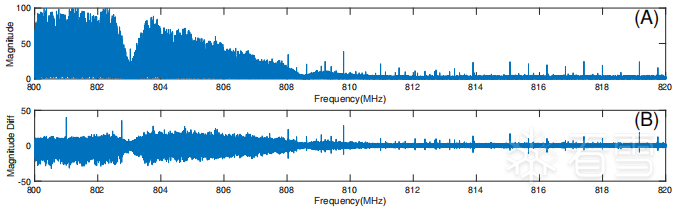

所有 NVIDIA GPU 中次低的 WCK 频率是 810 MHz,它们的 SSC 子时钟分布在 800 MHz - 810 MHz 频段。 在某些地区, 例如北美联邦通信委员会将 614 MHz - 806 MHz 频段分配给电视通信使用。 如此强的背景噪声引起的污染使得使用上述技术很难找到正确的子时钟位置。 例如,下图 (A) 显示了存在通信信号的频谱,不能依靠比较初始 k 周围的不同 S[i] 来找到最高子时钟的真正位置,因为一个非常大的噪声 peak 很容易使所有子时钟的总和相形见绌。
为了解决这个问题,建议使用卷积核 [-0.5, 1, -0.5] 处理频谱 X。 换句话说,从 X 导出 X‘ 为:
经过此操作后,X 中的局部峰值应在 X’中具有正值;否则为负值。因此,该操作将查明包括(大部分)子时钟的所有局部峰值。上图(B)是对(A)进行运算后的频谱图。
使用 X‘ 可以帮助减少强背景噪声对找到正确的子时钟位置的负面影响的原因是:
(1) 如果最高的子时钟在第 j 个区间中,S[j] 将求和当然是依赖的区间(因为它们对应于子时钟),因此它应该是一个正值;
(2) 如果最高子时钟不在第 j 个区间中,则 S[j] 将是独立区间的总和,并且考虑到内核使得随机求和 X‘区间的期望为 0 , S[j] 在这种情况下很可能接近于 0。
因此,即使存在强烈的背景噪声,仍然可以找到正确的子时钟位置。

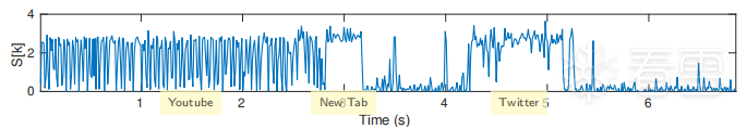

如上所述,GPU 在现代 Web 浏览器中的网页渲染过程中被广泛使用。由于不同的网页有不同的设计和内容,因此渲染它们很可能会产生不同的 GPU 工作负载。工作负载的这种差异应该能够引起 GPU 性能级别切换的不同模式,并且这些模式可以通过在特定条件下监视 GPU 内存时钟的电磁辐射来近似捕获频率。利用这种派生模式,应该能够将呈现的网页彼此区分开来(即指纹识别)。

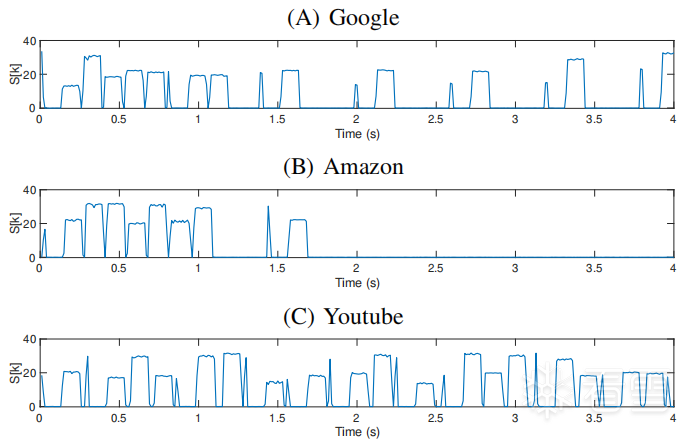

具体来说,监控 WCK 以次低频率生成的 EM 辐射,并利用时间序列来指纹网页渲染活动。为了说明这一点,以 Google、Amazon 和 Youtube 这三个流行网站为例,比较了在配备 AMD Radeon RX 580 GPU 的系统上在 Chrome 中打开这三个网站时捕获的信号所得出的时间序列。 Chrome 默认使用 GPU 加速的网页渲染。因此,渲染这三个网站的主页应该会创建不同的 GPU 工作负载,因为它们的内容有很大差异(例如,Google 主页更简洁,Amazon 有更多动画,而 Youtube 拥有大量视频)。下图显示了相应的时间序列,正如预期的那样,可以注意到它们之间的明显差异。
从上图中,可以观察到时间序列数据中的峰值出现非常频繁,对应于 Youtube 和 Google。就 Youtube 而言,打开时有一段视频正在播放,会持续使用 GPU 进行显示(甚至解码);然而,仍然可以看到 GPU DVFS 对性能水平的调整。对于Google ,它的输入框中有一个闪烁的文本光标,其闪烁频率约为 1.67 Hz;并且每次闪烁时,受影响的图块都需要重新光栅化,并且需要由 GPU 重新合成屏幕图像。可以看到,在最初的 1 s 之后,上图(A)中每个宽峰之间的间隔约为 600 ms,这与光标的周期性闪烁行为相匹配。尽管上图 (B)中未显示,但由于其动画广告图片每 5 秒切换一次,Amazon还在大约 0.2 Hz 的时间序列数据中引起周期性峰值出现。

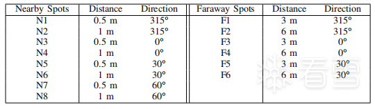

根据Alexa Top Sites 选择了 50 个网站。对于每个网站,测量来自不同方向(315°、0°、30° 和 60°)在不同距离(即为 0.5 m、1 m、3 m 和 6 m),如上表所列。在每个点,在其网页打开时测量 8 秒的 EM 辐射,并重复此过程 50 次。 (为了方便数据采集,使用脚本反复让当前标签返回空白页,等待 5 秒,打开目标网页,并记下后面的迹线对齐时间。)对于每个测量的信号,给定 25 MHz 的采样率,使用 L = M = 250, 000,即每个子序列有 250,000 个样本,使用 250,000 点的 DFT,这意味着 DFT区间分辨率为 100 Hz,每个导出点 S[k ] 表示 10 毫秒。
1) Nearby Scenario:从一个就近场景开始,这里只使用N1、N2、N3和N4测量的EM信号来训练分类模型,N5、N6、N7和N8测量的EM信号是用于测试。鉴于 EM 信号已被转换为时间序列,采用 ResNet 模型。(对于每个网站,每个点测量 50 个 EM 信号,有 200 个每个网站的训练时间序列和 200 个测试时间序列。)

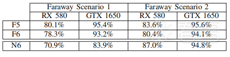

2) Faraway Scenario:接下来在一个远端场景中进行评估,在F1、F2、F3和F4处测量的EM信号用于训练分类模型,在F5和F6处测量的EM信号用于测试.此外,使用此模型测试在 N6 处测量的信号。评估了两款 GPU,即 AMD RX 580 和 NVIDIA GTX 1650。将 GTX 1650 放置在外观现代的电脑机箱中,而将 RX 580 放置在全金属电脑机箱中。评估结果见下表。
与之前的附近场景类似,评估也低估了可实现的准确度。尽管如此,可以观察到准确度非常高,而对于 NVIDIA GTX 1650,远距离的性能甚至比近距离的性能要好得多(例如,在 3 m 处达到 95.4%,在 6 处达到 93.2% m,而 1 m 时为 85.4%)。N6 与表 V 中的 GTX 1650 相当,RX 580 相当不错。结果表明,只要可以拾取攻击相关的 EM 信号,方向和距离的差异通常是可以容忍的。
在第二个远端场景中,也包括在 N2 和 N4 测量的 EM 信号用于训练,并且仍然测试在 F5、F6 和 N6 测量的 EM 信号。评估结果列于上表。结果表明,在距离和方向这两个剖析因素之间,距离对性能的影响更大。因此,如果资源有限,攻击者应该在分析期间选择距离而不是方向。

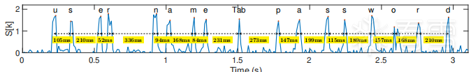

为了验证这个假设,进行了几个实验。首先使用键盘活动生成工具创建一系列关于某些模式的假击键,并检查 GPU 内存时钟的 EM 信号的外观是否与这些模式匹配。下图显示了该实验在 NVIDIA GTX 1080 上执行的示例,其中使用脚本在 Google 的搜索框中重复生成“a”、“b”和“c”的序列。在每个“a”之后,有 200 毫秒的暂停;在每个“b”之后,有 350 毫秒的暂停;并且,在每个“c”之后,会有 500 毫秒的暂停。从该图中,可以很容易地看到峰值的出现与“a”、“b”、“c”键击时序模式相匹配。
接下来,让三个用户在 Facebook 登录页面的相应框中快速输入“username”和“password”。键盘是戴尔 L30U。下图说明了当参与者中最快的用户正在打字时,根据 NVIDIA RTX 3060 处理的攻击相关的 EM 信号。从结果中确认可以正确检测到击键事件,并且可以精确地导出击键间时间信息。请注意,即使能够通过利用攻击相关的 EM 放射来确定击键之间的时间,也没有发现信号和键入的字符之间有任何相关性。
还需要提到,如果用户在充满动画的网页上打字,攻击者可能很难正确检测到击键事件。然而,这一限制实际上并没有过多地限制攻击者学习与键入非常有价值的信息(如用户名和密码)相关的击键间时间,因为对于攻击者来说,许多流行或登录页面的登录或注册页面是吉祥的重要的网站被刻意设计得简单明了(例如Google, Amazon, Twitter, PayPal等)。

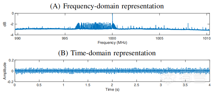

该方法无效的原因是发现了一种新型的可利用的电磁辐射,当 NVIDIA GPU 的性能水平固定时会出现。给定一个 NVIDIA GPU,用户可以使用官方驱动程序中包含的工具将其性能级别设置为最高。发现当性能水平如此固定时,会出现强烈的电磁辐射由 GPU 内存访问无意中进行 AM 调制。换句话说,这些电磁辐射的强度会随着读写数据量的变化而变化。
在测试过的所有 NVIDIA GPU(即 GTX 1080、GTX 1650 和 RTX 3060)的情况下,EM 辐射的频率约为数据速率的八分之一。尽管目前不知道此类 EM 信号的确切原因,但猜测是它们是由驱动 GPU 内存系统中某些组件的某些时钟创建的。
由于新兴的 EM 辐射将通过 GPU 内存访问进行 AM 调制,即使使用固定的 GPU 内存时钟频率消除了 DVFS 引起的 EM 侧信道漏洞,有关 GPU 内存流量模式的信息也将被编码为这些新的 EM 放射,可用于有效识别高级活动。本质上,这种 EM 辐射充当调制载波信号,承载调制活动信息并传播到很远的距离。
例如,上图显示了将 NVIDIA GTX 1650 的性能级别设置为最大值时出现的上述攻击相关的载波信号。鉴于 GTX 1650 的最大数据速率为 8 Gbps,关注的 EM 载波信号将达到 1000 MHz。然而,从上图 (A) 中,可以观察到它在 996 MHz 到 1000 MHz 的频率范围内具有许多频谱分量,它说明了频域中攻击相关的载波信号。上图 (A) 中分布在 4 MHz 范围内的这些分量是由 SSC 引起的,这表明载波信号是由时钟引起的。上图(B) 显示了时域中的信号,当 AM 调制时,其幅度将随时间变化。
为了举例说明上图中所示的 EM 信号可以进行 AM 调制和利用,在使用 Chrome 浏览不同网站时检查了该信号。使用三个最流行的网站,Google,Amazon和 Youtube。由于这次性能水平是固定的,无法利用其切换模式来识别这些网站。然而下图表明,减轻 DVFS 引起的 EM 侧信道漏洞后产生的 EM 信号可用于推理网站身份,因为它的幅度在网页渲染期间由 GPU 内存访问调制,这在一般如果正在呈现不同的页面。攻击相关的 AM 调制信号肯定会携带足够细粒度的信息,可以被利用。
